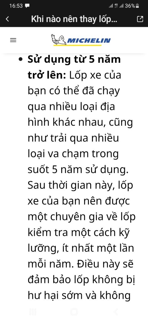

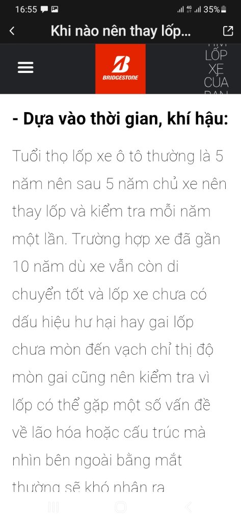

Em thấy hãng khuyến cáo 5 năm hoặc 4 vạn thay lốp. Bình thường đi cố 6-7 năm/6-7 vạn nên thay rồi. Cụ chủ 10 vạn chưa thay cũng nể đấy.
Xe em hdsd khuyến cáo 10 năm thì nên thay lốp, em sang năm thứ 11 mới thay. Bigeston ạ, gai vẫn ngon, hơi dạn bề mặt, thành còn mượt. xe để có mái che ạ. Ra thấy cả đống còn ngon thay rồi, hỏi chủ bảo pn mà anh, cứ 4 năm năm thay lốp ngon ra lắp lốp đểu vào, em để đấy để thay cho ae dv nào cần :D

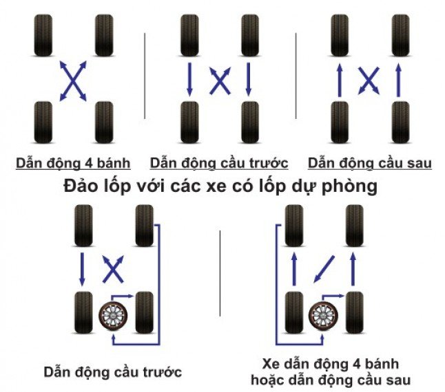

Sau 5 năm thì k tra kỹ chứ k p bắt buộc thay cc nhé.
Lốp em dùng lâu 8 năm xong 6 tháng đi bd mới k tra vẫn giữ nguyên áp suất lốp. Cccm 5 năm thay mà đi giữ gìn, lốp k có sự cố, xe để hầm thay sớm thế.
2v em đảo lốp 1 lần, đảo cả lốp phụ cccm nhé.
Khi thay lốp em sẽ mua 5 quả, k phải 4.
Đảo lốp theo sơ đồ.
