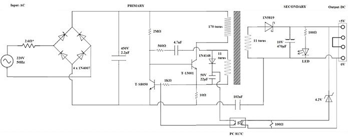

Lấy nguồn đâu để điều khiển cái rơ le ấy?

0846222222 nói:
Sao không lấy điện từ Pin chính ra được ?
Pin 400 v hay 800 v đều có nguồn đèn hạ xuống 12 V hết. Cá. Loại đèn đóm chiếu sáng là 12V cả đấy.
Còn việc điều khiển đóng điện thì có rơ le làm nhiệm vụ ,mạch bms đóng điện đk ECU.
Cơ chế "nguồn rung" đều là nắm điện lưới 220v xoay chiều để được điện 400v 1 chiều rồi từ điện 400v ấy chuyển xuống (invert) điện 12v, 5v,... Đây là cách chuyển điện áp hiệu quả nhất!
Các chiên ra của vanh không biết cái kiểu rất phổ thông này, nhưng vào tranh luận rất hăng hái!
Trong cái sơ đồ này sau cầu diode là điện 1 chiều từ 350-400v:
