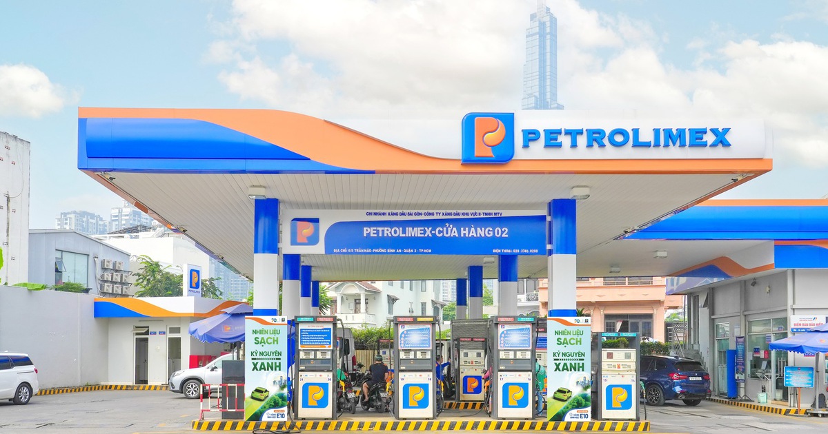

Từ 1/8, TP HCM, Hà Nội, Hải Phòng sẽ thí điểm bán xăng E10 - loại nhiên liệu sinh học pha 10% ethanol vào xăng khoáng, theo các cụ xăng E10 có ảnh hưởng đến động cơ không?
