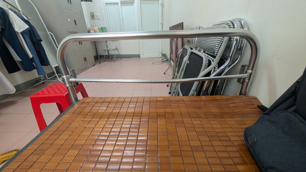

Em định mua miếng lót, lót cái thanh inox giường để kê chân tập gập bụng mà không rõ nên mua loại nào. Nhờ các cụ tư vấn dùm em với ạ.
