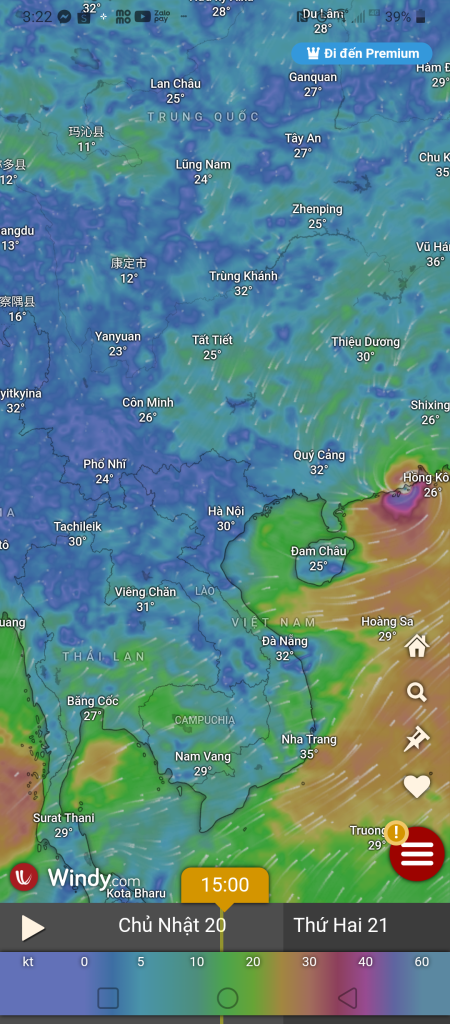

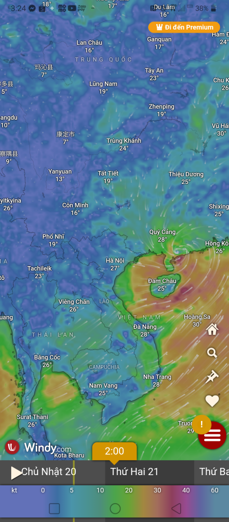

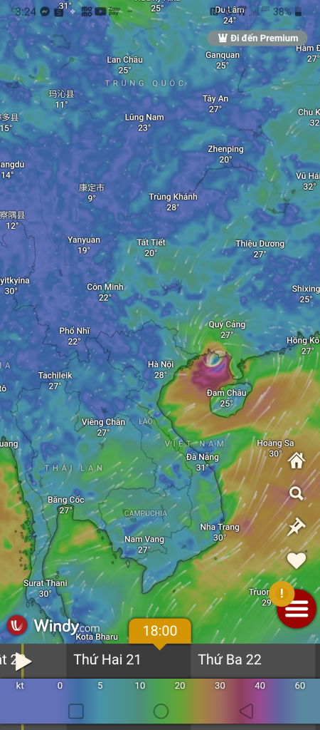

Em xem trên windy thì thấy bão suy yếu trước khi vào Vinh Bắc bộ. Nhưng sau khi vào nó gặp vùng nước nóng nên lại mạnh lên thành bão.
