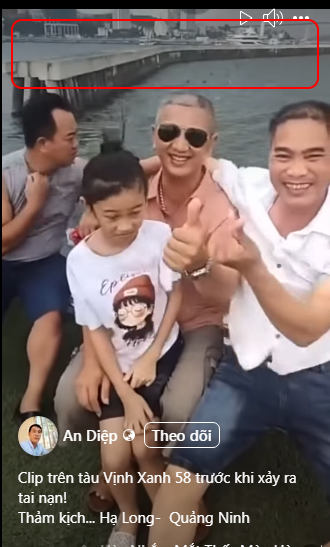

Cái video này dài hơn và không bị chèn nhạc
Lúc này có vẻ tàu mới rời cảng thôi.
Đúng, cả cõi mạng chỉ có 1 video này là thật, và của ng trên tàu quay lúc tàu mới rời cảng. Bất kỳ video nào quay lúc tàu chìm đều là fake.
Em xem bầu trời trong video thì hơi tối một tí tuy nhiên chưa đến mức giông gió. Có thể do quay ngược sáng mà ra. Nước ở sát bờ vẫn rất lặng. Tuy nhiên có chi tiết đáng chú ý là lúc đó đã có sét đánh cháy núi Hạ Long rồi.

Em xem clip thấy cảnh mây đen kéo đến, gió bắt đầu thổi mạnh, thấy mọi người vẫn cười nói vô tư và chỉ sau có vài phút tai hoạ xảy đến mà ngậm ngùi cho họ
Em ko biết cụ xem clip nào. Chứ clip chuẩn trên kia thì tàu vừa mới xuất bến.
Em nghĩ phải cả tiếng, xem clip có vẻ tàu mới xuất phát. Mọi người vẫn vui vẻ, xung quanh các tàu qua lại vẫn đều đặn
Vẫn clip này đấy bác, lúc người quay di chuyển từ khoang lên boong, đằng sau lưng mấy người đã thấy có mây đen rồi, phù hợp với lời kể của nạn nhân: thấy gió to thổi mạnh họ đã 2 lần nói thuyền trưởng cho quay lại bến
